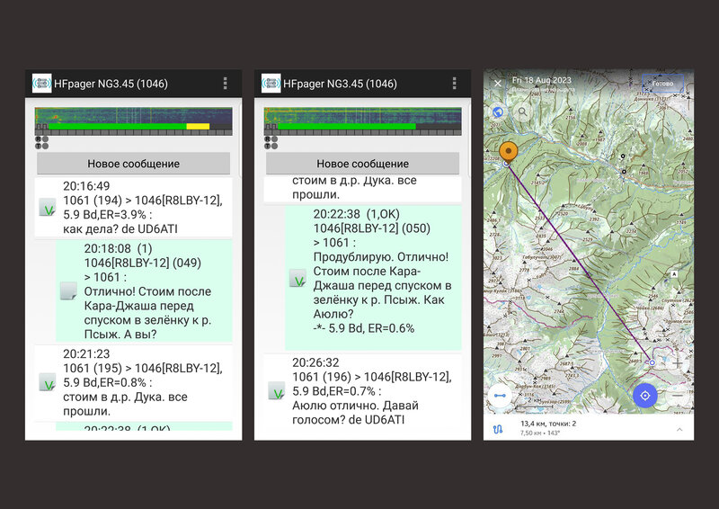

Вторая часть сеансов была с ещё одной туристской группой из нашего района, Юрий UD6ATI был от нас в долине соседней реки. КВпейджером связались, процент ошибок в канале связи был небольшой и вся информация декодировалась полностью, а вот голосовая связь у нас не сложилась. Из-за мощных сигналов соседних по частоте станций сигнал Юрия звучал очень слабо и пропадал, трудно вычленять смысл сообщения из обрывков отдельных слов. Практически весь диапазон вечером был забит дальними станциями.

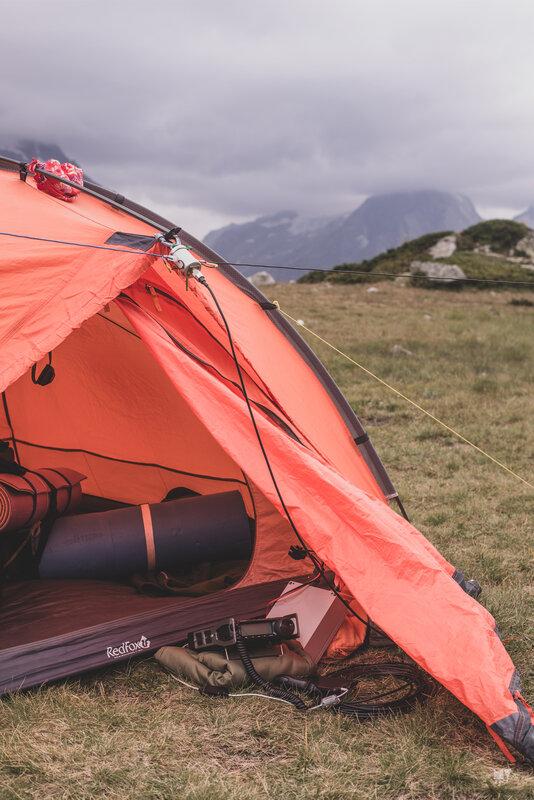

Сообщение R8LBY » 23 янв 2024 (Вт), 09:58

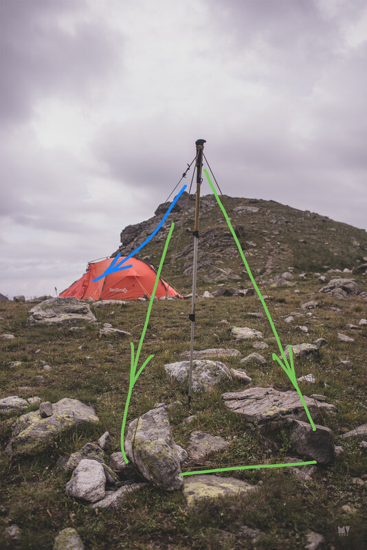

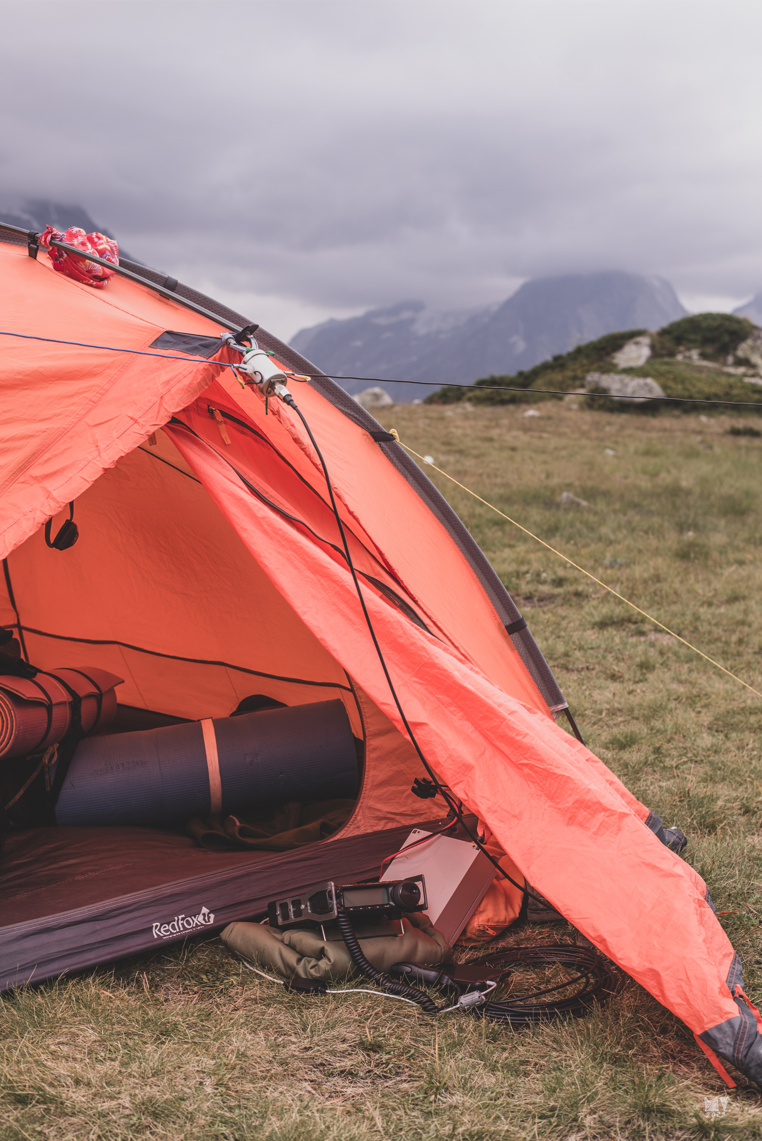

Способ закрепления антенны

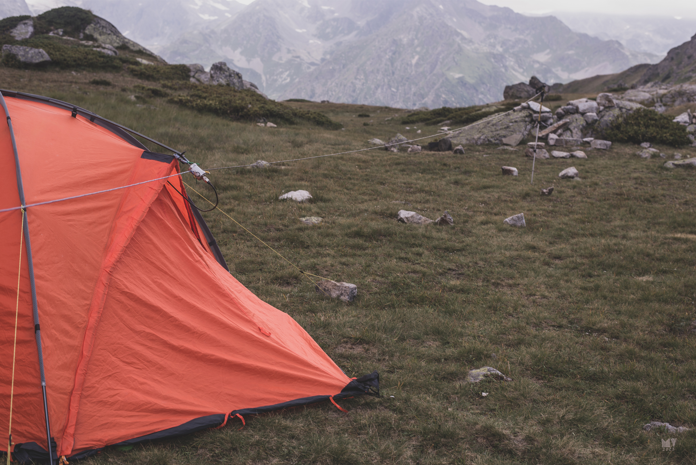

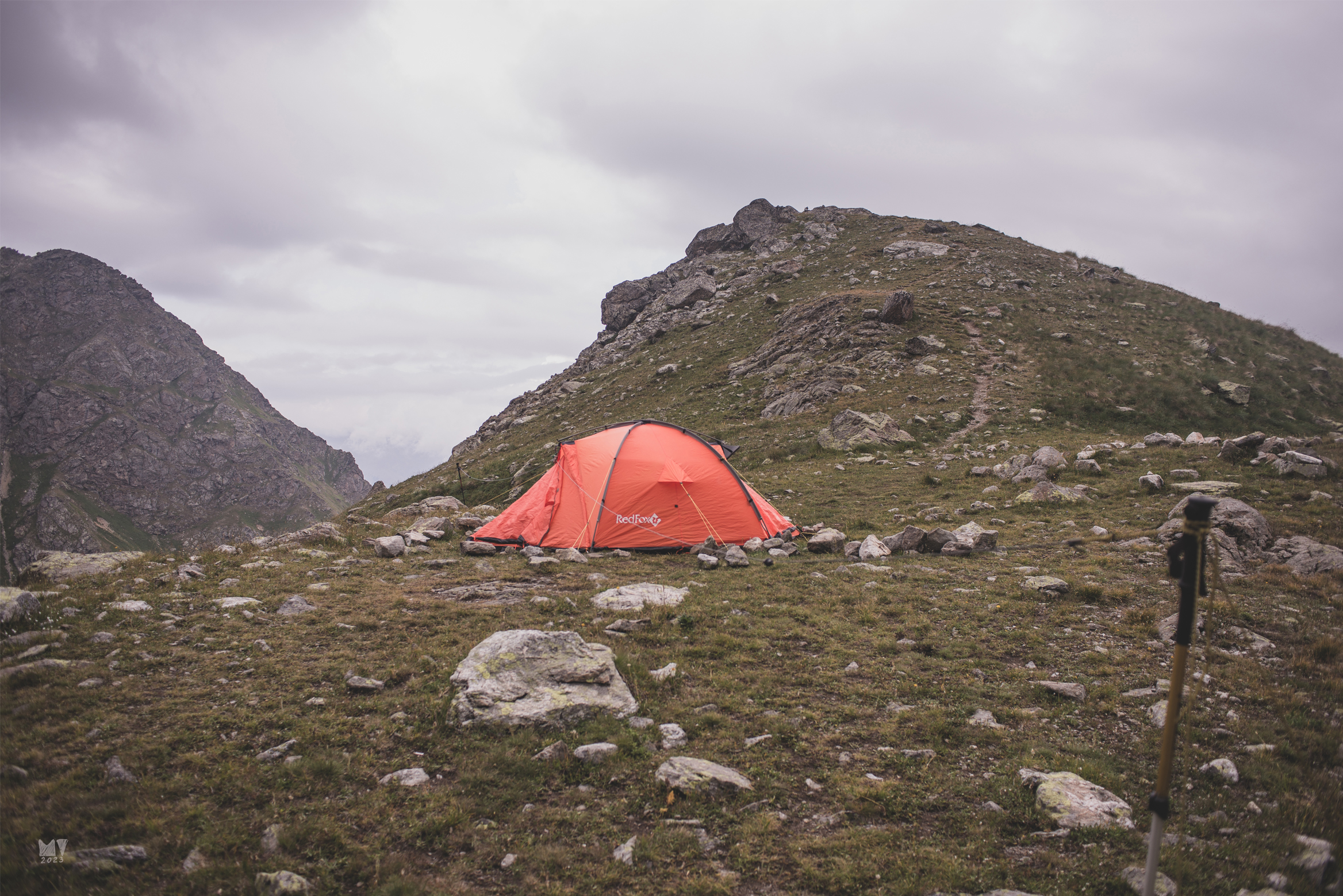

Сообщение R8LBY » 23 янв 2024 (Вт), 10:01

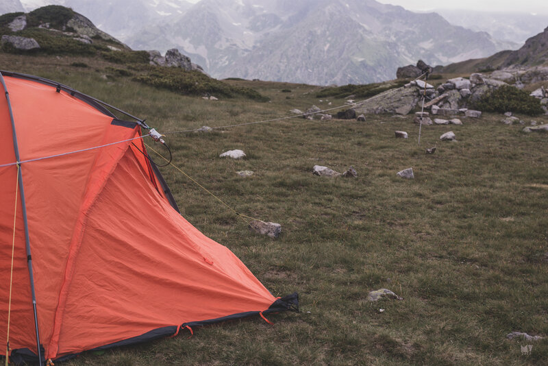

Разнесение плечей диполя от палатки

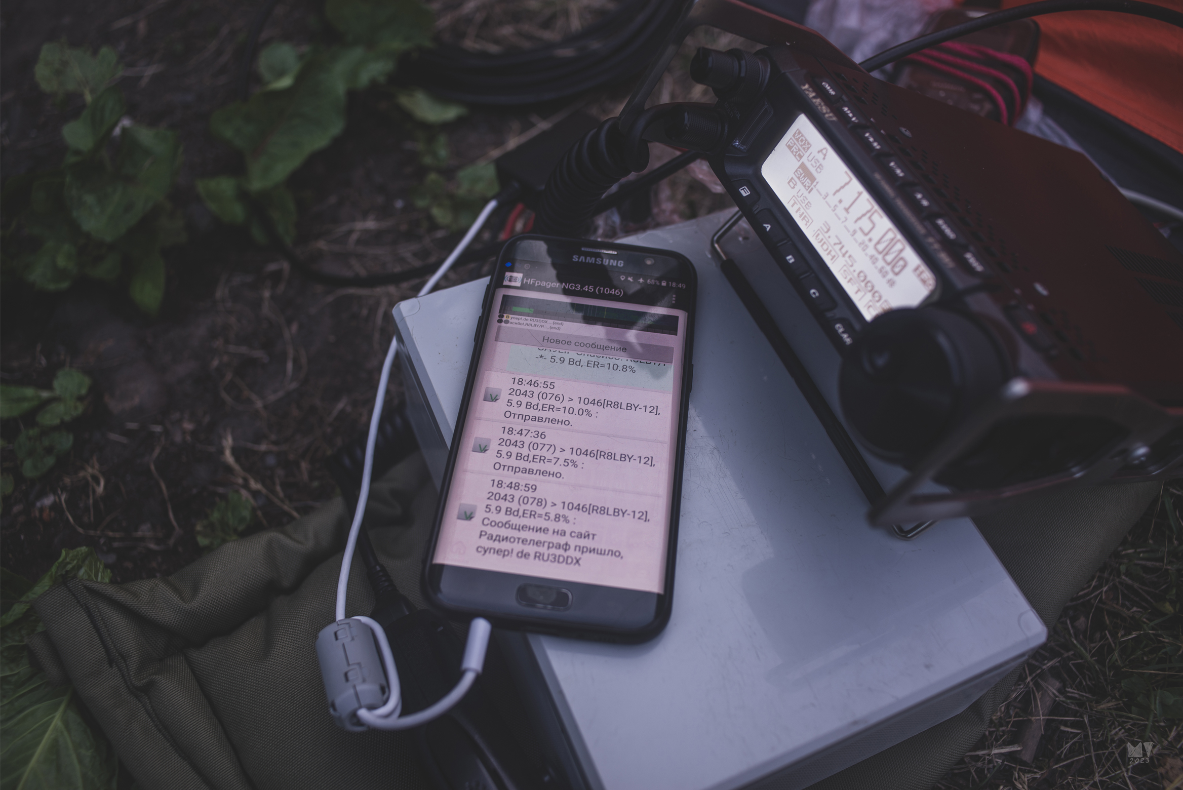

Сообщение R8LBY » 23 янв 2024 (Вт), 10:02

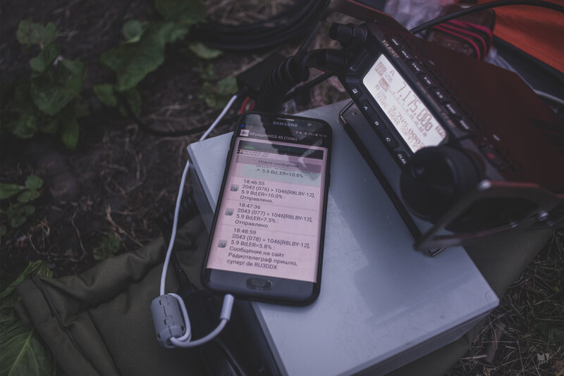

Смартфон с ПО «HFpager»

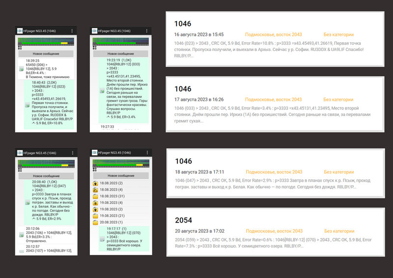

Сообщение R8LBY » 23 янв 2024 (Вт), 10:05
Сообщения в ПО и на сайте
Погодная сводка

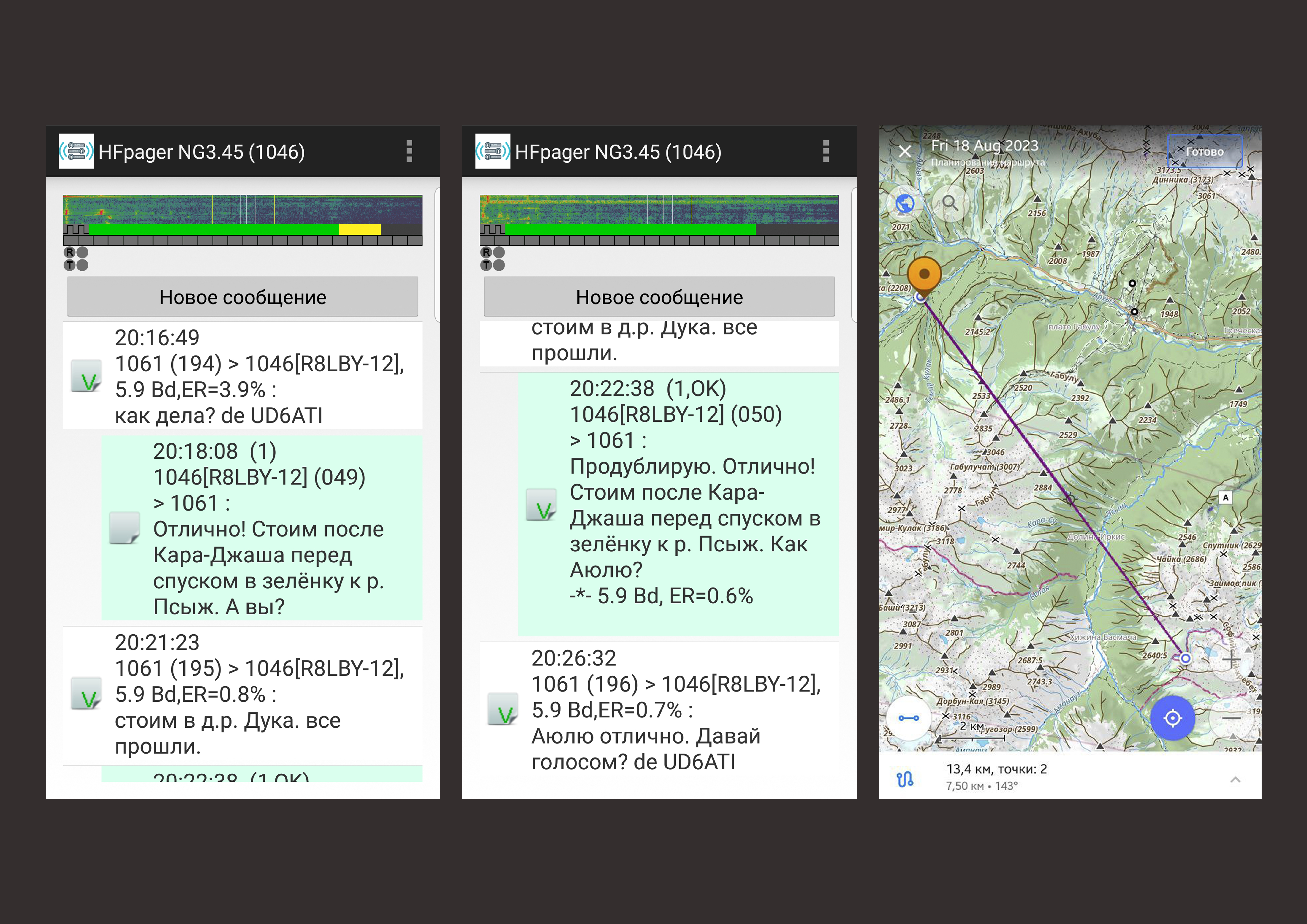

Сообщение R8LBY » 23 янв 2024 (Вт), 10:07

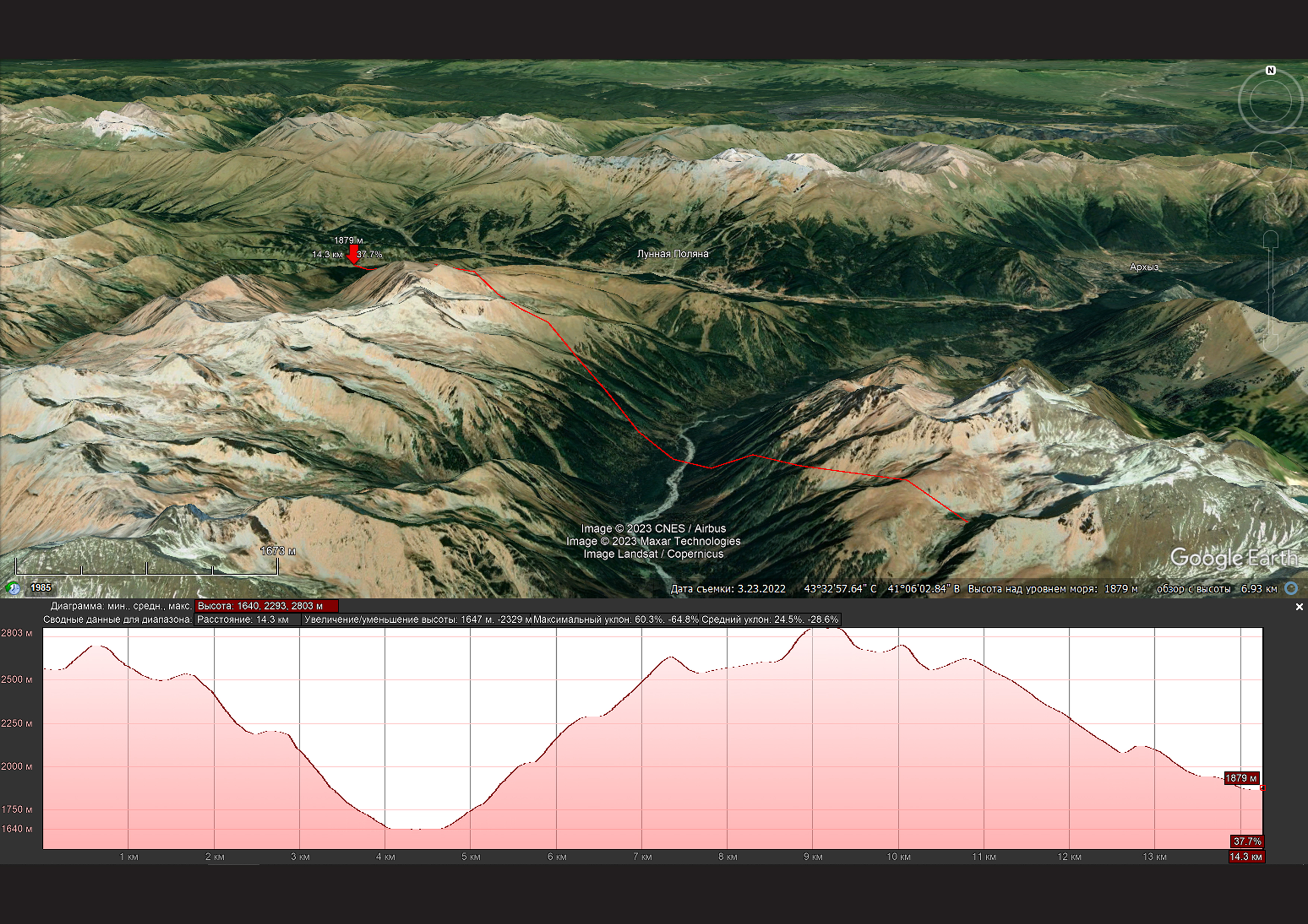

Сообщения между двумя тургруппами
Профиль рельефа между тургруппами

Способ закрепления антенны от козырька палатки.
Разнесение плечей диполя с высокой точки и линия снижения к палатке.
Смартфон с ПО «HFpager».
Сообщения в ПО и у абонентов.
