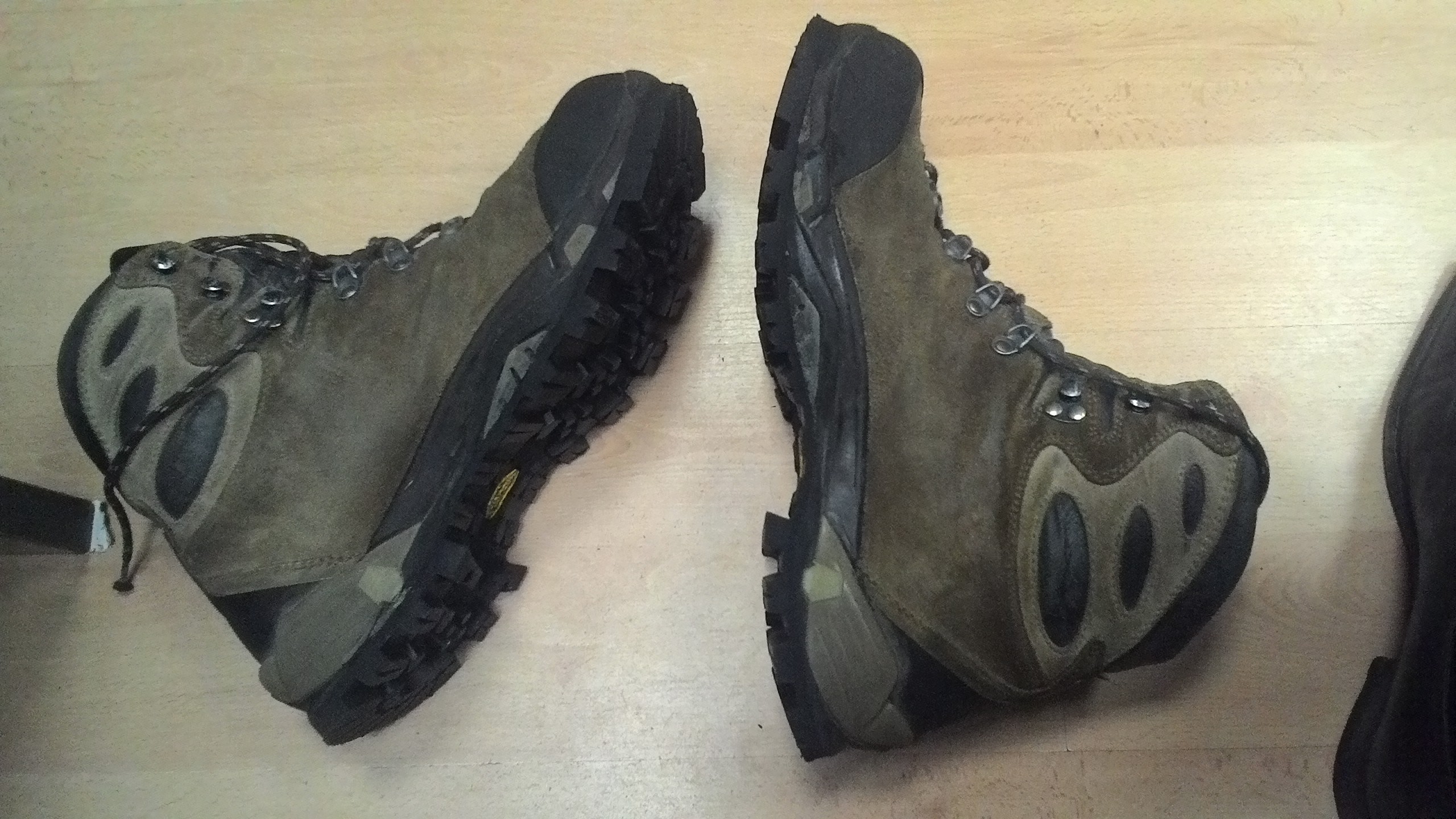

Откололся крюк, который шнурок держит (на верху голенища). В обувных и металоремонте не приняли. В Канте тоже такой ремонт не делают.
Никто не сталкивался?

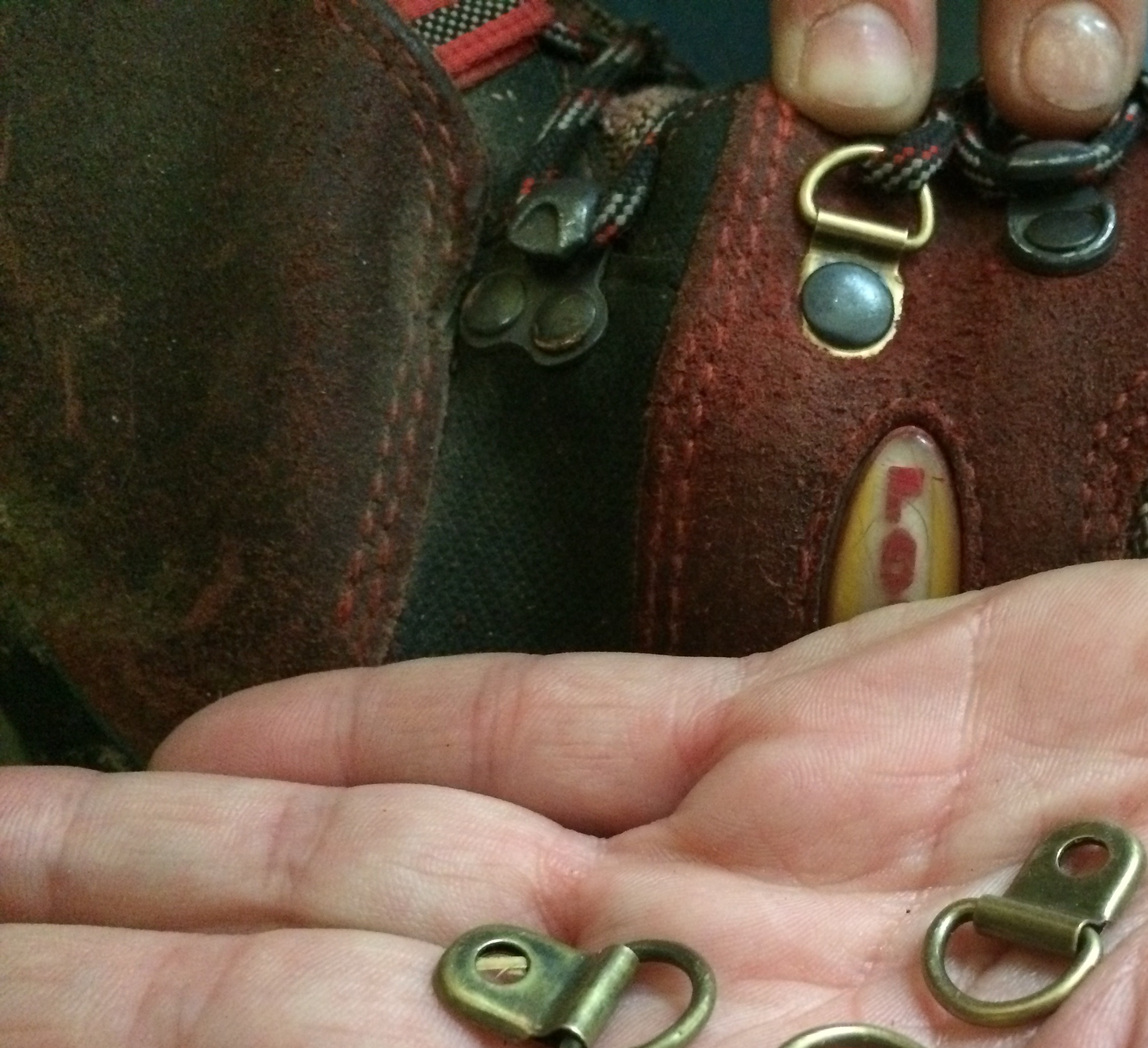

В ноябре прошлого со мной случилась почти что та же балалайка.
Кто-то разводил руками, кто-то говорил, что деталька с работой будет стоить от 400р, т.к. фурнитура редкая и вообще мы тоже есть хотим.
В итоге чудесные дядьки отсюда запилили мне альтернативный вариант.
Обошлось в какой-то пренебрежимо мелкий прайс, вроде 20р/шт.

Можно отремонтировать с помощью заклепочника (попклепка)
Продается в ОБИ, стоит в районе 1000р, в хозяйстве незаменимая вещь!

ANRE писал(а):Можно отремонтировать с помощью заклепочника
Но получится неаккуратно.
При втяжке изнутри стержень сомнет заклепку, образовав на поверхности фурнитуры острые края, что чревато перетиранием шнурка.
При втяжке снаружи заклепка вообще не будет держаться, т.к. внутренняя сторона ботинка мягкая. Опять-таки острым краем повредите носки.

Так при втяжке снаружи, необходимо выбрать заклепку минимальной длины и подложить шайбу. Выступающие края заклепки потом необходимо доплющить молотком.

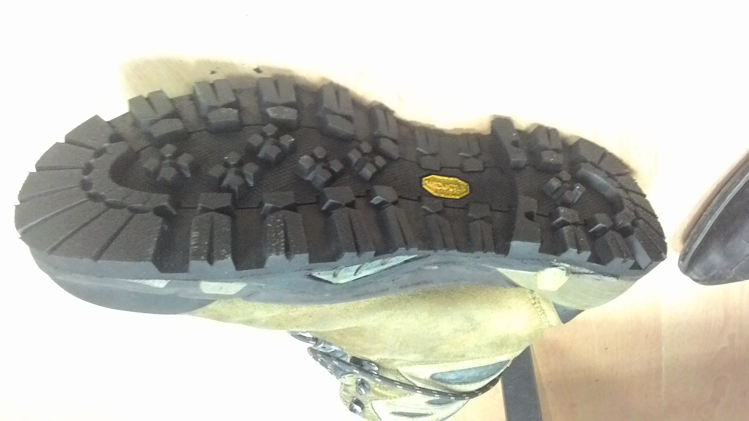

не прочитав дополнительные ответы, хочу добавить, что подошву чинят в Казани. скальные тапки и ботинки можно сдать в ред пойнт, а они передадут в казань. стоимость и прочий базар по данному вопросу можно узнать в контакте, найдя страничку "скальники димель". эта страничка есть в ссылках скалодрома ред пойнт.
скальные тапки делают очень хорошо. все баловство обходится в тыщу рублей. :D

Отремонтировал боты - заменил подошву - цена с доставкой в Москву 2250 руб.
