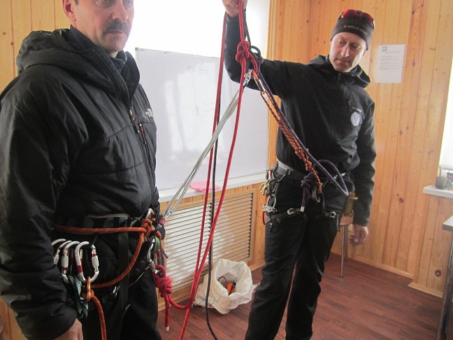

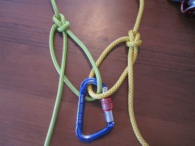

Сообщение Sergey Nasedkin » 27 май 2015 (Ср), 23:33
Не нашел хороших картинок. Поэтому прикладываю фотографии.
Техника спуска/подъема 2 человек («тяжело пострадавший» с сопровождающим).
Подвеска. Веревки связаны вместе узлом (узел среднего, булинь в булинь), концы веревок закреплены в участниках. Для подвески пострадавшего и сопровождающего используется парсел-пруссик, связанный из шнура 7-8мм толщиной. Для каждой из веревок используется независимый парсел-пруссик (для возможности регулировки). Т.е. обе веревки полностью независимые!

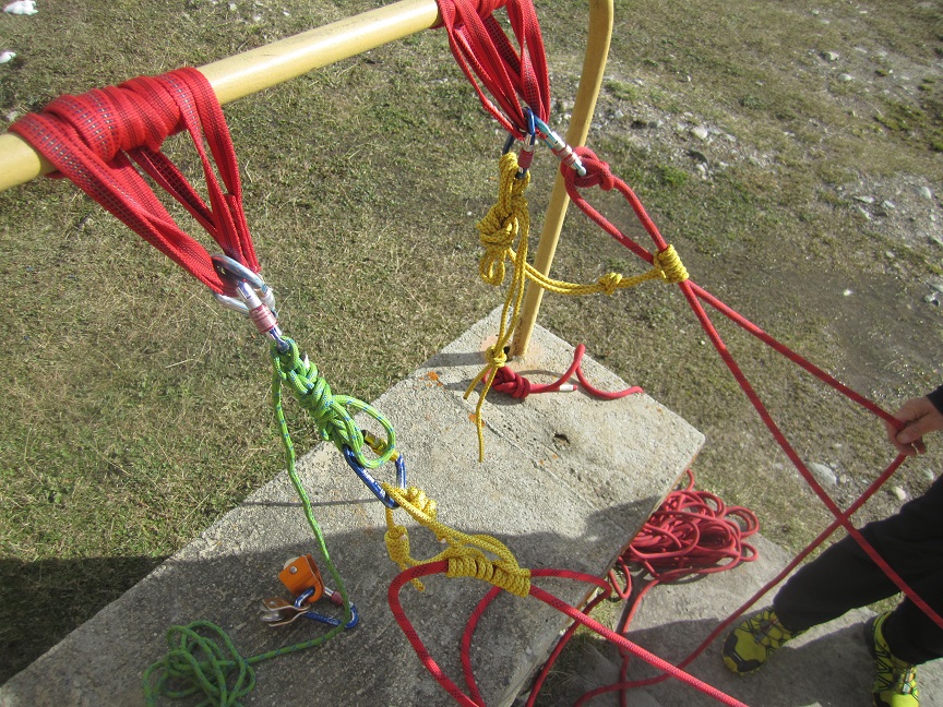

Спуск.
1. Две независимые станции, концы веревок закреплены.
2. Обе веревки выдаются через узел УИАА (или реверсо с редиректом) и подстрахованы тандем пруссиком, закрепленном на станции через узел «радиум».
3. Начало движение – распределение нагрузки 90/10, после прохождения перегиба и выхода на вертикаль/склон – нагрузка 50/50.
Подъем.
2. Обе веревки выбираются полиспастом 3к1 или 5к1 (одинаково!). Веревка фиксируется через реверсо в автоблоке (вариант – узел Гарда, но! в этом случае требуется дополнительная подстраховка схватывающим узлом).
3. Веревки зеркальны, НО! На страховочной веревке тянущий прусик завязан как тандем-пруссик.
4. Начало движение и подъем до перегиба – распределение нагрузки 50/50 и симметричный подъем полиспастом за обе веревки (слаженность в работе очень важна).
5. Непосредственно перед прохождением перегиба схема меняется: грузовая веревка остается без изменений, а тянущий тандем-пруссик на страховочной встегивается непосредственно в станцию (через узел «радиум») и страховочная веревка просто выбирается через тандем-пруссик. Нагрузка, соответственно, распределяется 90/10.
Альтернативный вариант фиксации веревки при подъеме: на станции закреплен блочек (прусик-блок), веревка пропущена через него и заблокирована от обратного хода прусиком в случае одного человека или тандем-пруссиком в случае двух человек.
Однако это рекомендуемая схема. Мы допускаем применение зеркальной системы + подстраховка каждой веревки схватывающим узлом.
