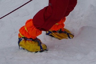

Сообщение спиноза » 22 дек 2014 (Пн), 19:25
продам ..."самшит"...
1000 руб пара ...
кошки с лягушкой одеваются без проблем
подошва из кордуры, верх из ввз
внутренник из флиса

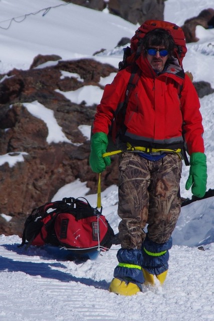

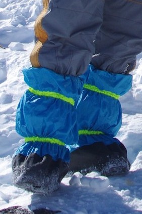

Сообщение galka » 22 дек 2014 (Пн), 20:10
так они выглядят
кошки на них (правда не очень удачная фото)
ну и общий вид :)
